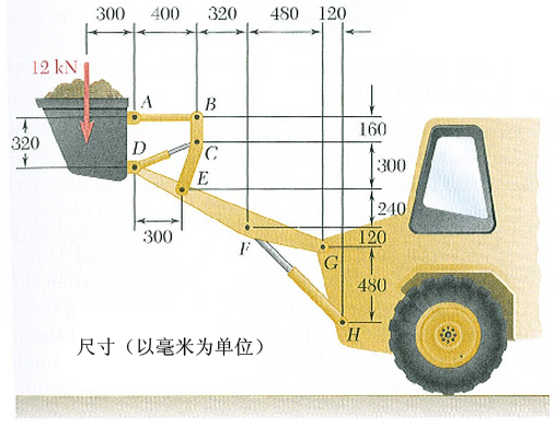

假设:前端加载器的水桶由两个相同的机械系统组成。每个机械系统均承受 12 kN 的载荷(前端加载器的载荷总 24 kN),如下图所示。分析中包括实时载荷和重力。
求解:符合以下条件的初步设计:
图 1
由于初步设计已完成且仅考虑平面内效果,因此横截面的形状并不十分重要。因此,我们将使用含矩形横截面的梁单元。(求解后,可根据需要代替面积和截面模量类似的不同形状。)
优化过程采用以下基本步骤执行:

。 该模型将使用梁单元创建手臂(因为它们需要弯曲),使用桁架单元创建圆柱(因为它们仅传递轴向力)。初始截面如下所示:
| 连接 | 部件编号 | 表面编号 | 单元类型 | 初始横截面 | 材料 |
| 平面外宽度 (b) x 平面内高度 (h) | |||||
| DEFG | 1 | 2 | 梁 | 24 x 250 mm | AISI 1005 钢 |
| 水桶 | 2 | 3 | 梁 | 刚性但面积较小 | AISI 1005 钢 |
| AB | 3 | 2 | 梁 | 14 x 150 mm | AISI 1005 钢 |
| BCE | 4 | 3 | 梁 | 20 x 150 mm | AISI 1005 钢 |
| CD 和 FH | 5 | 任意 | 桁架 | 1900 mm2 | AISI 1020 冷轧钢 |
| 表 1:FEA 属性 | |||||

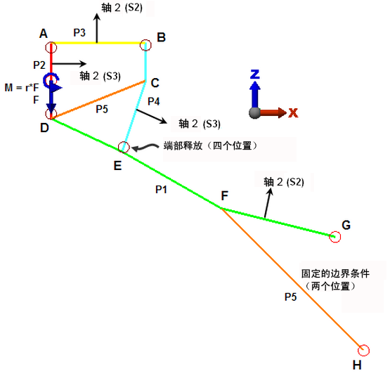

为了便于显示或隐藏“结果”环境中的每个连接,我们将使用不同的部件编号。为了模拟各梁之间的销轴连接,我们将在水桶(位于 A 点和 D 点处)和连接 BCE(位于 B 点和 E 点处)中使用端部释放。
模型计划如图 2 所示。由于梁单元属于三维单元,因此模型方向可以是任何方向。但是,我们按图 2 所示使用模型的 XZ 方向。(这样可让前视图变得十分自然。)根据上表,系统将显示不同的部件编号 (P)。
对于梁单元,需要先确定轴 2 的方向才能输入横截面的属性。所需的方向方案如下所示:
梁单元的方向由直线的表面数控制。表 1 和图 2 中显示的表面编号将生成所需的梁单元方向。(有关详细信息,请参见梁单元页面中的“梁单元方向”段落)。
图 2:FEA 模型
图中已添加部件编号 (P)、用户确定的轴 2 方向及其指示的表面编号 (S)。

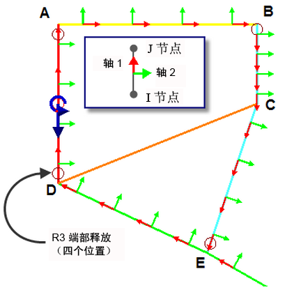

“对象可见性” “单元轴 1”和“单元轴 2”)。此操作向我们指出,需在 D 点和 B 点的梁端 I 处以及 A 点和 E 点的梁端 J 处释放 R3(请参见图 3)。因此
“单元轴 1”和“单元轴 2”)。此操作向我们指出,需在 D 点和 B 点的梁端 I 处以及 A 点和 E 点的梁端 J 处释放 R3(请参见图 3)。因此  “选择”
“选择” “线”,单击第一条直线,按住 Shift 键并单击第二条直线),
“线”,单击第一条直线,按住 Shift 键并单击第二条直线),  梁端释放。
梁端释放。
图 3:查看梁方向以设置相应的端部释放
每个单元中心的方向标记显示哪个方向是轴 1,从而确定哪个节点是 I,哪个节点是 J(轴 1 从节点 I 延伸至节点 J)。
