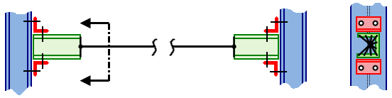

假设结构中使用的通道较长,并详细研究各端螺栓连接的相互作用。因此,将创建梁、螺栓和连接的 CAD 模型。如果无需分析通道跨度,则可将其替换为几个梁单元,从而大大减小分析规模。形心计算器可自动完成将通道剪切端上的每个节点连接到该形心、然后连接这两个形心的过程。请参见下图。
图 1(a):使用块体单元建模整个水平通道的完整 CAD 模型。
图 1(b):使用梁单元建模部分水平通道的更高效模型。CAD 模型中仅呈现要求块体单元提供详细信息的端部连接部分。

请考虑图 1(b) 中的模型,它将利用梁单元跨度,而非所有实体几何体。通常,由于单元的相对短小性及其数量,因而端点连接相当刚性。因此,对所有线单元使用相同的部件、材料和梁单元横截面,这通常可以接受。但是,在“结果”环境中以三维形式进行可视化时,辐条将显示为横截面与跨越梁相同的虚拟实体。这种效应不适用于演示图像。尽管您可以选择各个作为辐条的线单元并使其不可见,但有一种更好的解决方案可用于“线性”分析。理想情况下,辐条应将相邻部件刚性连接到跨越梁单元的端点。以下修改不仅会在每个跨度端处生成刚性连接,而且还会消除组成辐条的线单元三维可视化。
