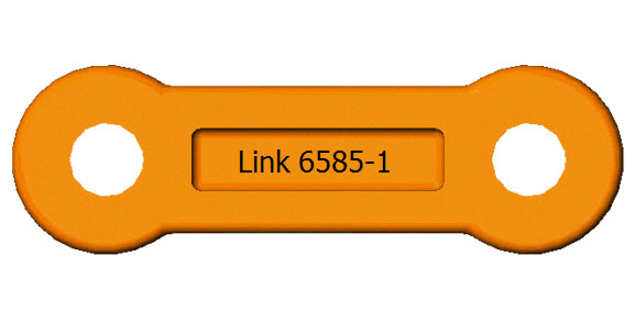

下面是一系列图片,显示了您可能希望使用特征抑制的情况。

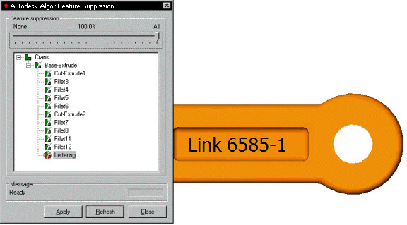

显示部件上标记的文本
随同部件显示“Autodesk Simulation 特征抑制”窗口

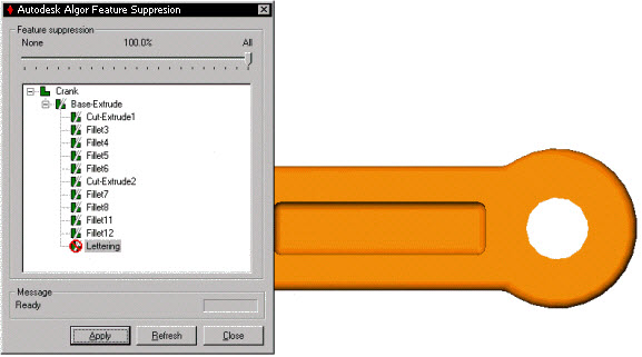

刻字对象被抑制。
抑制不需要的细节后,可以关闭“Autodesk Simulation 特征抑制”对话框,并可从“Autodesk Simulation”下拉菜单中选择“开始仿真”以传输没有抑制特征的部件。
