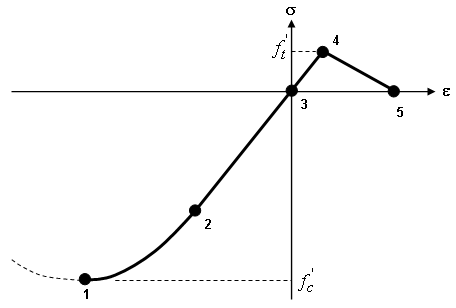

图 1 显示了普通混凝土的典型单轴行为。当混凝土以压缩形式加载时(点 3-2-1),它在达到屈服点(点 2)之前均呈弹性变化。该材料将对软化做出响应,并出现不可恢复的变形。达到峰值强度的破坏点(点 1)之后,材料将会受损,但理论上仍可承载部分载荷。目前,这种压缩软化效应不会通过分析加以建模,混凝土将视为受挤压,且随后无法再承载任何载荷。破坏之前的卸载被视为弹性行为,且遵循杨氏模量。
当混凝土以拉伸形式加载时,它在达到破坏强度(点 4)之前均呈弹性变化。对钢筋混凝土中各裂纹的载荷传递(拉伸硬化)进行建模时,受拉伸作用的破坏后行为(拉伸软化)非常重要。
图 1:普通混凝土的理想化单轴行为

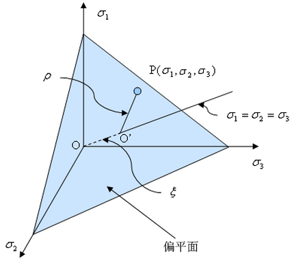

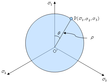

在主应力空间中操作时十分便捷,该空间中的任何应力状态均由 Haigh-Westergaard 坐标 (x, r, q) 定义:
(1)
其中,I1 = δijσij,J2 = 0.5SijSij,J3 = (SijSjkSki)/3,且 Sij = σij - (δijσkk)/3。
(a) 主应力空间 |
(b) 主应力投影的应力平面 |
| 图 2:Haigh-Westergaard 应力坐标 |

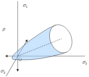

此外,该分析还通过引入拉伸截止(最大拉伸应力或兰氏温标准则),假定拉伸显著状态不存在屈服。在拉伸-压缩混合区域(参考文献 1)中,屈服面将逐渐发生变化。因此,破坏包络面是主应力空间中的开曲面,如图 3 中所示。如果存在主拉伸应力,则该分析始终假定破坏为破裂。由于混凝土无法使用复杂方法,从而导致某些研究无法区分破坏类型,因此这种假定未免有些武断。
(a) 混凝土的破坏包络面 |
(b) 混凝土破坏包络面的应力视图 |
| 图 3:破坏包络面 |

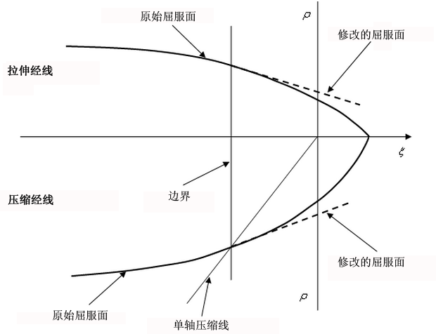

在拉伸-压缩混合域(参考文献 1)中,屈服面将修改为在边界处与原点相切的表面(图 4)。
图 4:拉伸-压缩混合域中的屈服面
