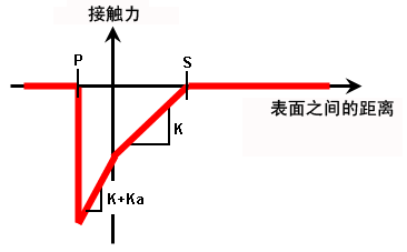

其他刚度:如果出现表面穿透,则在此字段中添加的可选刚度将添加到“刚度”值。请参见图 2。
图 2:接触刚度和接触距离
当两个表面之间的距离小于“接触距离”(S) 时,表示它们互相接触。如果小于此距离,则每个单元的接触力与压缩量(S – 距离)和“接触刚度”(K) 成正比。当距离减小到 0 时,部件开始相互穿过(穿透)。随后,接触力与接触刚度加“附加接触刚度”(Ka) 和穿透量成正比。如果表面之间的距离达到“最大渗透距离”(P),则接触力为零,且渗透不再受阻。
