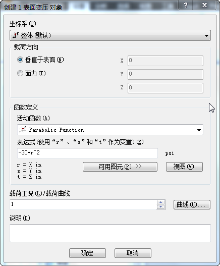

新建载荷时,“活动函数”下拉菜单设置为“新建函数”。请键入名称新建函数,或使用该下拉菜单选择现有函数。如果更改函数的参数,则所做的更改将适用于模型中使用该函数的每个可变压力。
在“表达式”字段中定义函数。该方程表示应用于表面的压力。在表达式中使用变量 r、s 和 t;请注意观察这些变量的定义如何随对话框中显示的坐标系而变化。您可以使用 +、-、*、/、() 和 ^ 等基本运算符。单击“可用图元 >>”按钮,可访问多个常用函数。

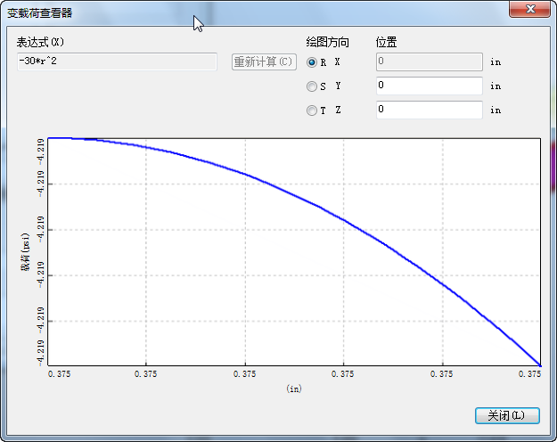

单击“视图”按钮,可查看沿指定方向的载荷图形视图。您可以选择沿图形横坐标轴(X 轴)绘制的变量的单选按钮。另外定义两个坐标(如果表达式中要使用)。例如,如果载荷在 X 方向上线性增加,请选择“X”单选按钮。该按钮将以恒定斜率生成一条直线。由于载荷在 Y 或 Z 方向上不会发生变化,因此为这些坐标输入哪些值并不重要。如果表达式为 5*(X+Y),且您选择 X 单选按钮查看压力如何随 X 坐标而变化,则需为 Y 输入一个特定值。该图形将显示 X 方向上的压力如何随输入的 Y 坐标而变化。通过更改该坐标并按“重新计算”按钮,您可以在不同的 Y 坐标查看该图形。

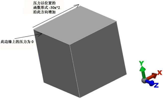

我们将使用以下变载荷设置并查看一个 5 英寸立方体模型。
首先,我们应设置一个矩形局部坐标系,其原点在 0 压力边上,局部 X 轴平行于载荷增加方向。接下来,选择该表面并在显示区域中单击鼠标右键,然后选择“添加”
“表面变压”命令。可变压力参数的设置应如下所示。
单击“查看”按钮,显示沿 X 方向的以下图形。

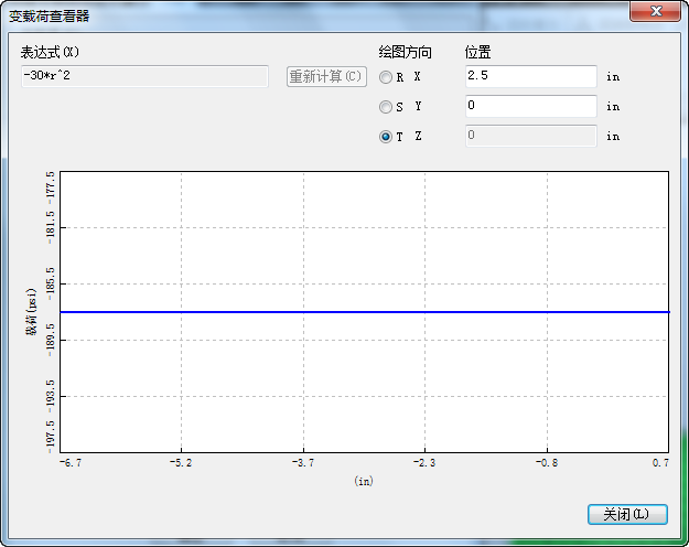

由于模型在 Y 或 Z 方向上不会发生变化,因此 y 和 z 坐标字段中的值不相关。出于验证目的,沿表面中线的值应始终为常数:-30*(2.5)^2 = -187.5。选择 T 单选按钮,并在 R 字段中键入 2.5。按“重新计算”按钮。应显示以下图形。
