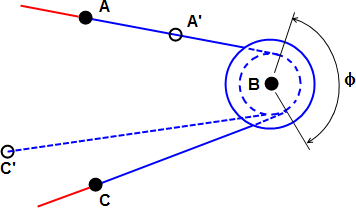

滑轮(显示为蓝色)由“驱动节点”(点 A)、“支点”(点 B)、“从动节点”(点 C)和“滑轮半径”(请参见下文)确定。连接到滑轮的其他单元(如桁架单元)显示为红色。当点 A 移动到 A' 时,点 C 将向点 C' 移动对应的距离。包角(φ,如图中所示)由该软件确定,并且在分析过程中可能发生变化。
