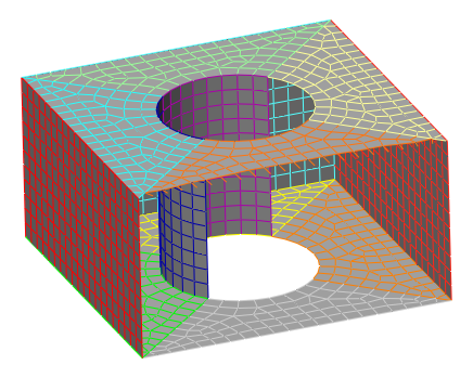

使用“创建实体网格”在部件上生成实体网格时(或者,在针对 CAD 实体模型创建表面网格的“验证表面网格”阶段中),实体网格引擎将先检查部件是否无间隙。“无间隙”意味着所有表面上的网格都是完整的,网格线将创建有效的单元,且网格正确连接到周边的相邻表面,以便完全封闭体积。(假设使用注射器刺穿部件并尝试给它注满水,如果不漏水,则表示模型无间隙。如果单元缺失或未在边缘处正确连接在一起,则水会渗漏,这表示网格存在空间密封性问题。)图 1 显示了一个空间密封性问题示例。
图 1:存在空间密封性问题的模型。CAD 模型缺少圆柱形孔表面的一半。(为了显示立方体的内部,外表面已隐藏。)
