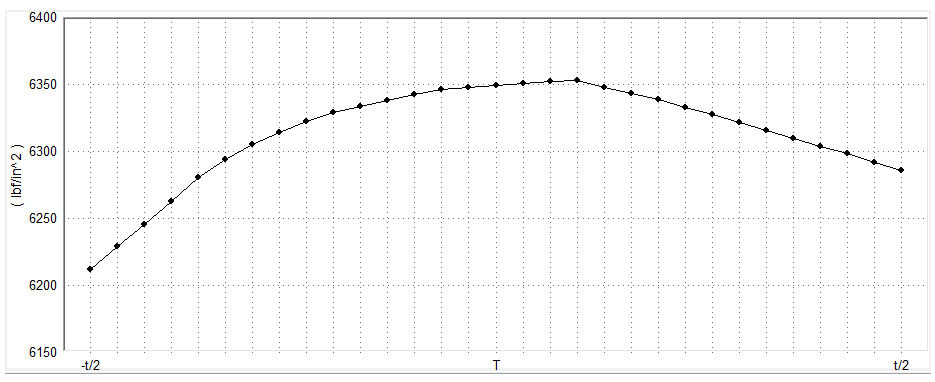

以下是图形区域的图像。仅在使用 定义点和垂直方向 输入定义应力分类线 (SCL) 之后,此图形才会显示。
SCL 将分为多个线段。系统将根据应力张量值计算结果,并在输出每个点处输出。沿该线定义的默认点数由程序自动确定。还可以通过指定所需的 SCL 分段数来替代默认行为(请参见 定义点和垂直方向)。SCL 点 #1 是“第一个点”,且位于图形中的 -t/2 处。“最后一个点”位于 t/2 处。局部 N、T、H 坐标系的原点位于 SCL 点 T 的中心处。

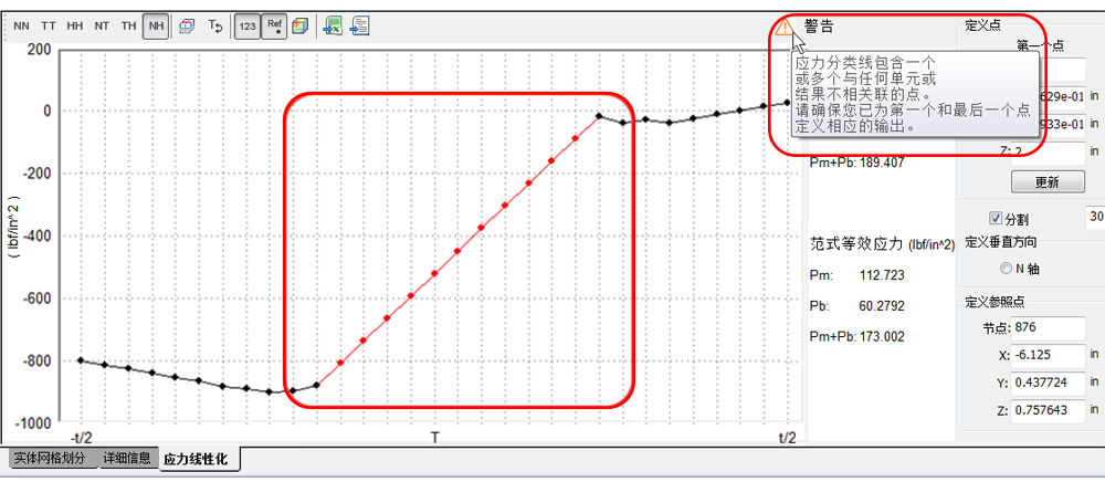

如果 SCL 穿过没有任何单元的空间区域,将从沿该部分的 SCL 的最近有效数据点插入这些数据点。在此类情况下,对于模型单元外的图形部分,曲线和数据点将显示为红色。此外,“警告”符号会显示在图形区域的右上角。可将光标指向此通知来查看有关描述该问题的弹出消息。下图显示一个图形示例,其中包含以红色呈现的曲线部分以及关联的警告消息:
使用图形区域上方最左侧的工具栏按钮,您可以指定要显示的局部应力张量。图形单位取决于模型当前活动的单位制(力/长度2)。

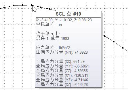

如果将光标悬停在图形中的某个点上方,将显示以下弹出信息框:
此框将为您显示 SCL 点的整体坐标,以及该点位置处的部件编号和单元编号。它还包括当前图形显示的局部应力张量以及生成应力线性化结果的六个全局应力张量。
(理想情况下,图形化应力张量应尽可能与主膜和弯曲应力的方向对应。)
