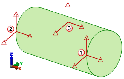

如果部件能够在与其他部件相互作用之前自由移动,则必须使用弱弹簧约束这些自由部件。其目的在于稳定所有部件,但允许它们在这个过程中移动一定距离。如果某些迭代中不考虑接触,则弱弹簧将约束部件,以便处理器能够计算解,但处理器随后检测到发生了某些接触,然后继续进行下一次迭代并包括接触。由于现实生活中并不存在弱弹簧,因此需要设置刚度,最大程度地减少对结果的影响。通过弹簧从模型传递到底面的载荷应当只是外施载荷的一小部分。请参见图 1。

图 1:销上的三套弹簧实现稳定
设想一下销与连接叉保持接触。(为清楚起见,不显示连接叉。)1 和 2 处的弹簧可防止销在 X、Y 和 Z 上平动或绕 Y 和 Z 转动,但不会阻止销绕 X 轴转动(从技术上讲,即连接 1 和 2 处节点的线)。3 处的弹簧可防止销绕此转动。(从技术角度来说,点 3 处 X 和 Y 方向上的弹簧并非必不可少,但为了方便起见,可以将其包括在内。)
