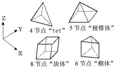

三维热块体单元是在三维空间中构建的 4 节点、5 节点、6 节点和 8 节点单元。系统将根据直线的连接性自动确定构成给定单元的节点数。您无需执行任何操作即可指定单元上的节点数。由三维块体组成的模型可以包含 4 节点、5 节点、6 节点和 8 节点块体。
图 1:块体单元
计算所有三个方向上的热流量,从而计算三维温度分布。
仅为这些单元定义一个自由度,即:温度。您可定义与温度相关的正交各向异性材料属性。
