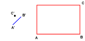

实质上,“重新定位和缩放”可将选定线从一个平面(由三个点定义)移动、转动并选择性地缩放到另一个平面(也由三点定义)。即,选定线移动并转动的距离相当于从平面 A-B-C 移动到平面 A'-B'-C'。请参见下图。
启动该命令后,将显示“重新定位和缩放”对话框。系统将要求您定义 6 个点。点 A、B 和 C 通常位于所移动的几何体上,但是从技术角度来说,它们可以在任何适当的坐标上。
如果您希望直线 AB 的长度与直线 A'B' 相同,请激活“缩放”复选框。
(a) 将移动红色矩形,使点 A 对应于蓝色线上的点 A',然后转动红色矩形,使边 AB 与蓝色线对齐。“重新定位和缩放”将定义六个点。

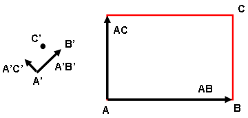

(b) 设想一下由每组点(三个)创建的右手坐标系。
(c) 平面 AB-AC 将会移动和转动,与平面 A'B'-A'C' 对齐。
