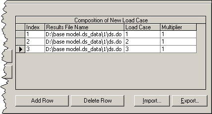

“新载荷工况定义”部分的右半侧用于指示要组合的之前分析的模型,要使用的模型中的载荷工况以及每个载荷工况使用的乘子。使用“添加行”和“删除行”按钮可添加或删除电子表格的行,以指定要合并的其他模型结果。
图 2:要合并的模型(接图 1)
单击电子表格的“结果文件名”或“载荷工况”单元格后,将出现一个新对话框窗口。使用新对话框中的“选择结果文件”按钮可指示要在组合中使用的结果文件。请确保根据要选择的结果类型设定“文件类型:”下拉箭头。(此外,请记住结果位于模型的 ds_data 文件夹下的“设计工况”文件夹中。)选择文件后,请使用新对话框窗口中的“文件中的现有载荷工况”下拉菜单指示要使用的分析模型中的载荷工况。单击“确定”按钮以将信息填入电子表格。
单击电子表格的“乘子”列输入所选载荷工况的乘子。乘子值可以是任何值:正值、负值、整数或分数。
要执行计算并创建电子表格中指定的组合,请单击“合并载荷工况”按钮。将出现一个进度对话框窗口;请单击“合并”按钮开始实际处理。完成后,单击“日志”选项卡查看来自处理器的反馈。单击“确定”按钮关闭进度窗口,然后单击“合并载荷工况”对话框中的“完成”按钮将其关闭。
