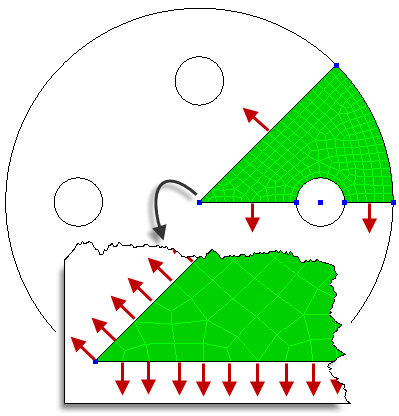

沿特定方向应用的任何节点载荷或约束均将在坐标系中应用。默认情况下,将在整体坐标系中应用所有载荷和约束。有时此方法不适用。例如,若要沿不平行于整体轴的特定矢量限制节点平动,则利用边界条件将无法达到此目的。在这种情况下,用户可以创建局部坐标系,并将其应用于模型中的节点。此局部坐标系将具有局部 X、Y 和 Z 方向。应用于这些节点的所有载荷和约束将沿局部方向应用。

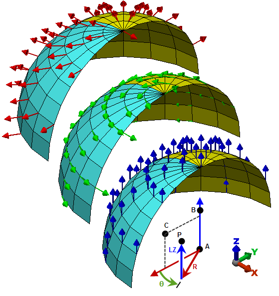

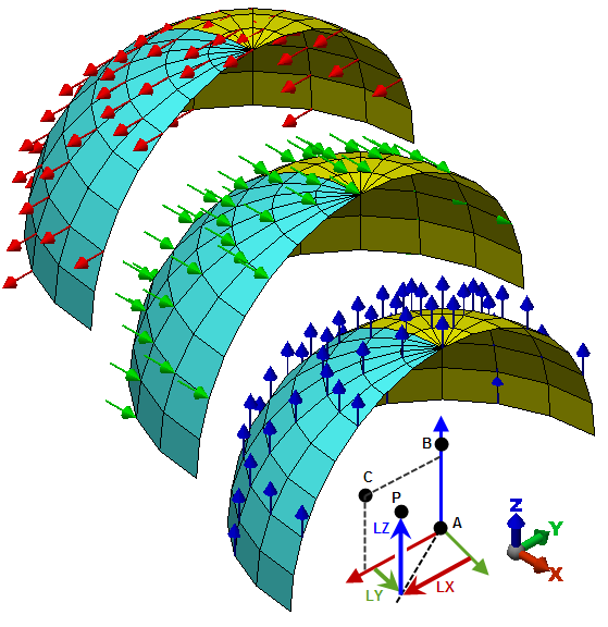

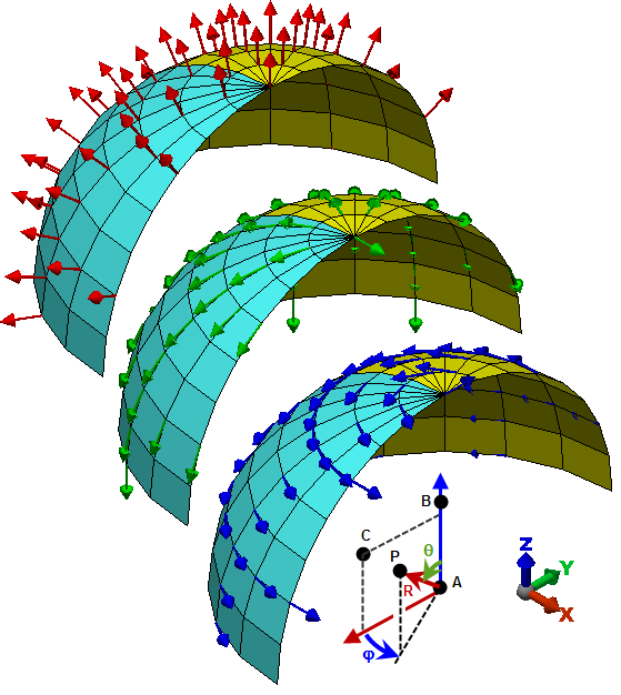

| 矩形 | 2(a) | 局部 X 轴 | 局部 Y 轴 | 局部 Z 轴 |
| 柱坐标 | 2(b) | 径向 | 切向 (ϑ) | 轴向(局部 Z 轴) |
| 球坐标 | 2(c) | 径向 | 极化 (ϑ) | 切向 (φ) |
(a) 直角坐标系 |
(b) 柱坐标系 |
(c) 球坐标系 |
| 图 2:坐标系的局部方向 |
在各图中,局部 X、局部 Y 和局部 Z 的方向显示在从左上到右下的三个半球上。仅在右下半球中显示局部轴。(所有半球均通过中心处的局部坐标定义。)定义局部坐标系的三个点 A、B、C 将使用整体 X、Y、Z 坐标输入。然后,将显示带局部坐标的任意点 P。尽管无法使用局部坐标输入点的坐标,但是将坐标延伸到该点将显示载荷的方向和约束,如三个半球中的节点力所示。
