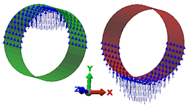

- 轴承载荷可以作用于内表面(如轴承孔内部)或外表面(如轴承所在的轴伸)。系统将自动确定实体单元的内部载荷与外部载荷,如下图中所示:
请注意,这两个部件的矢量方向相同。选定表面可确定载荷是内部载荷还是外部载荷。对于此示例,这两种载荷均应用于 +Y 方向上。左侧载荷应用于套筒的内表面。右侧载荷应用于外表面。

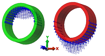

- 对于平面单元(板/壳),必须指定是将载荷应用于内表面还是外表面。程序不能仅凭该矢量推断出预期载荷。将轴承载荷应用于平面单元时,该对话框将包含一个额外的输入字段(“载荷应用于”),该字段对其他单元类型不可见。请考虑下面的板/壳示例:
同样,这两个部件的矢量方向相同 (+Y)。选择“内表面”选项时,会出现左侧的载荷。选择“外表面”选项时,会出现右侧的载荷。
