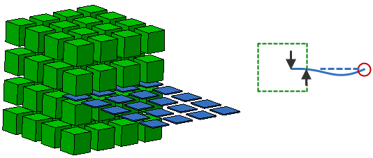

导致此问题的原因是每个部件的自由度各不相同。块体只有三个平动自由度(Tx、Ty 和 Tz),而板(和壳)具有所有 DOF,但绕单元法向的转动除外。因此,块体无法将力矩应用于板来防止板转动。若无特殊注意,沿一条直线上的节点连接板和块体将生成一个枢纽。这在图 1 中进行了说明。尽管下图中所示示例在板另一端的约束作用下非常稳定,但在线性静态应力中,枢纽连接通常会导致模型非静态稳定。
图 1:块体和板的铰链组合
黑色箭头表示枢纽线。右侧的原理图显示了一个侧视图以及板的变形方式;请注意枢纽线处的转动。如果不支持板的自由端,则板将围绕枢纽线自由转动,这会导致配置静态不稳定。

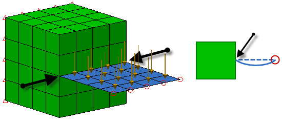

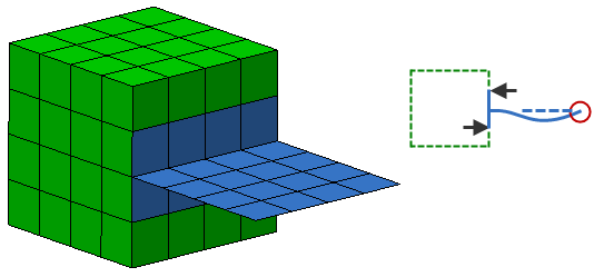

若要避免这种枢纽效应,需要将板和块体之间的粘合接触分布在一个区域上;特别地,至少分布在不在一条直线上的三个节点处。请参见图 2。
图 2:块体和板的静态稳定组合
在顶部的方法中,板的一个单元深深地嵌入块体中。(这些单元已收缩,以显示彼此之间的空间。)此方法适用于手动构建的(结构化网格)模型。在底部的方法中,块体表面上创建了板的三通接头。在右侧原理图(显示了一个侧视图)中,箭头表示块体/板接口处的反作用力。(实际上,这些是在块体和板节点之间传递的力。)由于力偶可以抵制力矩载荷,因此板现在是静态稳定的。

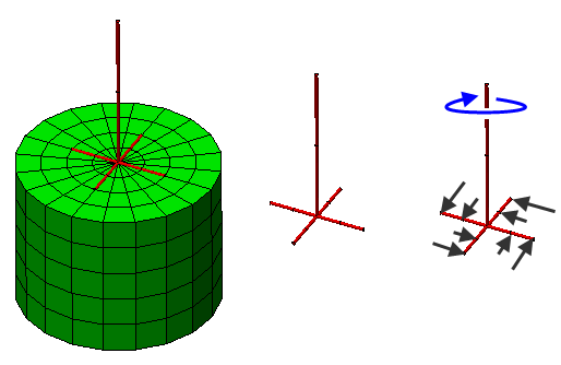

梁和块体之间的连接与板-块体连接存在类似的问题;块体无法防止梁转动。梁支持所有六个自由度(三个平动和三个旋转),但是块体仅支持三个平动 DOF(Tx、Ty 和 Tz)。解决方案同样类似于板/梁连接;将多个梁(或辐条)连接到块体。梁必须在三个或更多不在一条直线上的点处连接到块体,才能形成一个静态稳定解。在单个点处附着到块体的梁起球形接头的作用,这通常会导致模型静态不稳定。图 3 显示了一个示例。
图 3:块体和梁的静态稳定组合
图的左侧将梁和块体显示在一起,中间仅显示梁。请注意,垂直构件连接到在多个点处束缚于块体的四个其他梁。如果将扭矩应用于梁(例如,在右侧的原理图中),则黑色箭头表示块体产生的反作用力。
