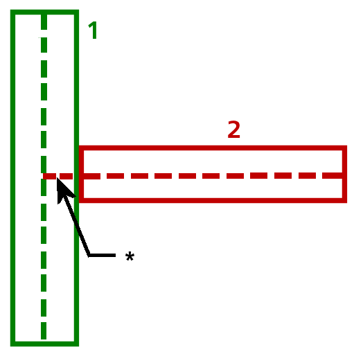

当两个已进行中间面网格划分的部件相交时,必须延伸其中一个部件的中间面表面,使其与相邻部件的中间面相交。下图演示了延伸表面的必要性:
图 1:延伸部件相交的中间面表面
部件 2 的中间面必须延伸到部件 1 的中间面。用星号 (*) 表示的延伸长度是部件 1 的一半厚度。
如果在部件 1 受抑制的情况下对部件 2 重新进行了网格划分,则中间面表面不会延伸到部件 2 的边界之外。网格不会共形,部件甚至不会互相接触。彼此之间的连接将会丢失。因此,在这些情况下,您还需要对相邻部件重新进行网格划分,从而需要对这些部件的相邻部件执行此操作。若要保持所有部件之间的连接,您可能需要对整个装配件重新进行网格划分。
