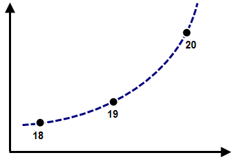

位移 |
| (a) 在载荷曲线中定义了时间步 18、19、20 处的位移以遵循理论加速度(虚线)。如果分析使用相同的时间步,则计算得出的位移也遵循理论加速度。 |

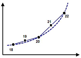

位移 |
| (b) 如果分析减小时间步,中间时间步(时间步 19 和 21)处的位移将通过载荷曲线数据点(时间步 18、20 22)进行线性插值。在时间步 18 和 20 之间,线性位移产生了恒定速度、零加速度。在时间步 20 和 22 之间,通过插值载荷曲线产生了不同的恒定速度、零加速度。在时间步 20 处,速度的突变可能导致很大的力和收敛问题。 |
| 图 1:用于仿真加速度的位移载荷曲线 |
