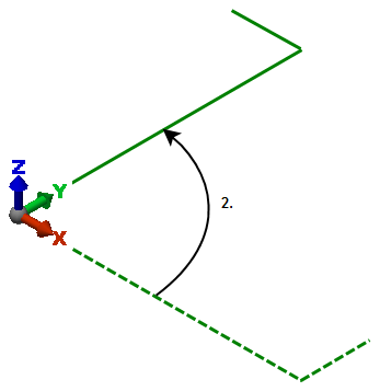

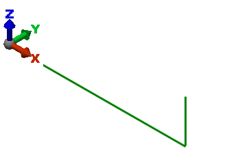

在大变形分析(MES 或非线性分析)中,如果涉及多个转动,需要谨慎解读转动结果。转动结果包含完整的运动历史记录,因此与路径相关。请参见下图示例。(位移结果与路径无关。)
L 形梁的起点位于 XZ 平面。
1. 梁绕 X 轴转动 -90 度。
2. 梁绕 Z 轴转动 90 度。
3. 梁绕 Y 轴转动 180 度。
4. 梁绕 Z 轴转动 -90 度。
将最终位置与初始位置进行比较,能看出最终转动结果可以简化为绕 X 轴转动 +90 度并绕 Y 轴和 Z 轴转动 0 度。在大变形分析中,结果为绕 X 轴转动 -90 度、绕 Y 轴转动 180 度和绕 Z 轴转动 0 度。
由于位移结果与路径无关,因此最终位移结果是在 X 方向为 0、在 Y 和 Z 方向为 -L,其中 L 是短边的长度。
在上面的示例中,是否使用“大刚体转动”选项(在梁单元的“单元定义”对话框中设置)决定是否能够实现梁方向的可视化。仅当使用“大刚体转动”时,轴 2 和 3 的方向才是准确的。

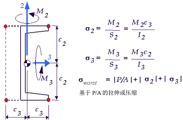

“详细梁应变”查看结果。 最不利 = (P/A 的符号)(ABS(P/A)+ABS(M2/S2)+ABS(M3/S3))
应力分析(线性和非线性)假设横截面对称(由于 S2 和 S3 仅有一个输入或计算得出的值)。因此,从数学角度来说,最不利的应力可能出现在非对称梁中不存在的位置,如图 1 中的左下角或左上角。
图 1:非对称梁中的应力结果
由于假设 C2 和 C3 相等(根据 S3 和 S2 仅一个输入),因此可能在不存在的位置报告最不利应力。

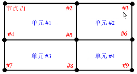

精度方法用于亮显一个单元到下一单元的结果阶梯式变化。在理想模型中,相邻单元之间的应力将平滑变化。在将模型解剖为多个单元的过程中,一个单元到下一单元的结果之间始终存在一些变化。结果不连续。
例如,在应力模型中,具有共享节点的单元将独立预测节点处的应力,因此独立的应力计算将为基于 Von Mises 应力的模型提供精度估算。指定节点处的精度值计算方法如下:
根据定义,精度的变化范围为 0(最佳)到 0.5(最差)。未在两个或更多单元之间共享的节点将仅具有一个应力估算,因此精度索引为 0。
示例 1:
如果模型中的最大 von Mises 应力为 200,则以下节点(节点最多连接 3 个单元)处的精度如下所示:
| 节点编号 | 范式等效应力 | 精度值 | 备注 | ||
| 值 1 | 值 2 | 值 3 | |||
| 17 | 20 | -- | -- | .0 | 单个单元节点 |
| 23 | 20 | 40 | 25 | .05 | .5(40-20)/200 |
| 36 | 150 | 120 | 200 | .20 | .5(200-120)/200 |
示例 2:
根据下图显示的节点 5 周围的四个单元和以下应力:
| 单元编号 | 节点编号 | 范式等效应力 |
| 1 | 5 | 20,000 |
| 2 | 5 | 15,000 |
| 3 | 5 | 19,000 |
| 4 | 5 | 10,000 |
如果模型中的最大应力为 25,000(例如在节点 9 处),则节点 5 处的精度为
节点 5 的精度 = 0.5(20,000 - 10,000)/25,000 = 0.20
无法保证实际应力会位于指定范围内。实际应力所在的范围取决于模型网格划分好坏、实际零件的建模好坏以及其他因素。不应考虑小于指定精度范围的差异。例如,如果精度为 0.1 且最大应力为 200,则可以忽略小于 20 个应力单位的差异。
