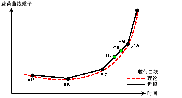

当接近带有一系列直线段的高阶曲线时,载荷曲线中点的间距应小于分析中遇到的最小时间步。例如,假设一台以已知速度加速的滑道起重机。这通过在车轮位置应用规定位移进行仿真,其中位移与时间为 d = 0.5*a*t^2。如果根据捕获率以时间步 t 计算并输入载荷曲线,则只要在分析中不会缩减时间步,就会精确跟随曲线。只要自动缩减时间步以收敛求解,就会立即插入载荷曲线。发生这种情况时,规定位移不会跟随精确的加速度方程。请参见图 1。
图 1:部分载荷曲线
时间步 #15、#16 和 #17 跟随理论曲线。如果时间步 #18 能够收敛,载荷将仍在理论曲线上 (#18)。但当时间步缩减时,时间步 #18 和 #19 会被插入,因此这会导致稍有不同的载荷。在许多情况下,都会忽略差异(尤其是考虑通常由 FEA 生成的近似值)。

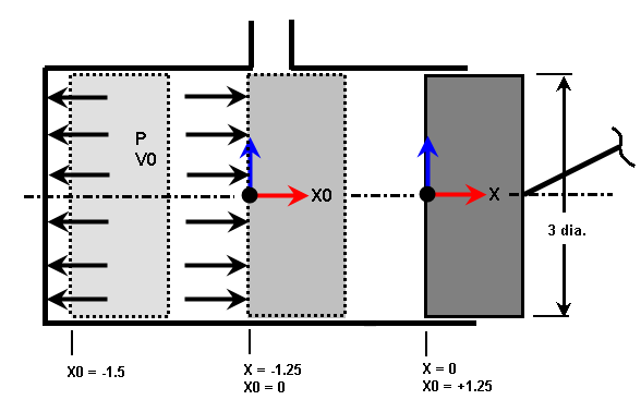

例如,假设一台两冲程引擎,示意图如图 2 所示。请注意,图 2a 中的活塞位置与图 2b 中相同。但是,图 2a 中的压力基于供给压力以及活塞自排气口关闭(气体压缩)后的运动,而图 2b 中的压力则基于燃烧压力以及活塞在燃烧(气体膨胀)后的运动。因此,载荷曲线不能基于活塞的位置,而是可以基于活塞的位置以及速度。这种类型的控制是通过使用“条件”文本框获得的。格式如下所示:
IF(查询值测试比较; True 时的乘子列; False 时的乘子列)
其中
| 符号 | 说明 |
| >= 或 => | 大于或等于 |
| <= 或 =< | 小于或等于 |
| = | 等于 |
| > | 大于 |
| < | 小于 |
请注意,分号 (;) 用于分隔 IF 条件的三个部分。
(a) 供给气体被压缩。 |
(b) 燃烧气体膨胀。 |
图 2:两冲程活塞 尽管活塞位置对于这两个位置都是相同的,但压力 P 不同。 |

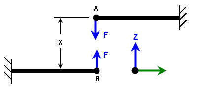

对于图 3 中所示的磁力示例,假设以下参数:
图 3:磁吸引力示例
特定于磁力设置的步骤如下所示:
“选择”
“顶点”),然后应用节点力(右键单击“添加”
“节点力”)。将力的值设置为 -1,将方向设置为 Z 方向。通过使用单位力,载荷曲线乘子将是总磁力。单击“确定”按钮应用力。
“选择”
“节点力”)。将力的值设置为 +1,将方向设置为 Z 方向。单击“确定”按钮应用力。
“节点探测”)。输入底部节点的说明,然后单击“确定”按钮。 | 索引 | 分离 | 乘子 1 |
| 1 | 0 | 100 |
| 2 | 0.1 | 31.25 |
| 3 | 0.2 | 7.81 |
| 4 | 0.3 | 3.47 |
| 5 | 0.4 | 1.95 |
| 6 | 0.5 | 1.25 |
| 7 | 0.6 | 0.868 |
| 8 | 0.7 | 0.638 |
| 9 | 0.8 | 0.488 |
对于图 2 和 4 中显示的两冲程活塞,假设以下(虚构)参数:
图 4:两冲程活塞示例
活塞显示在三个位置。X=0 是绘制模型的位置,X0=0 是排气口堵塞的位置,因此滞留的气体量为 V0 和压力为 P,X0=-1.5 为活塞的向前位置。
当然,为了将可压缩性和热损失考虑在内,载荷曲线中施加的压力可能比理想气体定律更复杂。此外,该评论仅包括气缸盖和活塞盲边上的压力。需要其他工作以包含气缸壁侧面和活塞杆端的压力;这些压力跟随不同的基于结果的载荷曲线。
“选择”
“表面”),然后施加 1 psi 的单位压力(单击鼠标右键并选择“添加”
“表面压力/面力”)。选中“随动”复选框,然后单击“确定”按钮以施加压力。
“选择”
“顶点”),单击鼠标右键,然后选择“添加: 节点探测”。输入活塞的描述并单击“确定”添加探测。 Pinitial*Vinitial = P*V
Psupply*V0 = P*(V0+X0*(pi/4)*缸径^2)
(10 psig + 14.7 psi)*(14.2 英寸^3) = (Pc+14.7 psi)*(14.2 英寸^3+7.0686*X0)
Pc = 350.74/(14.2+7.0686*X0) - 14.7
对于膨胀冲程,可根据以下方程计算表压 Pe
Pcombustion*(V0 - (冲程)*(pi/4)*缸径^2) = P*(V0+X0*(pi/4)*缸径^2)
(1000 psig + 14.7 psi)*(14.2 英寸^3-10.60 英寸^3) = (Pe+14.7 psi)*(14.2 英寸^3+7.0686*X0)
Pe = 3652.92/(14.2+7.0686*X0) - 14.7
| 索引 | X0 |
乘子 1 (气体膨胀,Pe) |
乘子 2 (气体压缩,Pc) |
| 1 | -1.75 | 1981 | 177 |
| 2 | -1.5 | 1000 | 82.8 |
| 3 | -1.25 | 666 | 50.7 |
| 4 | -1.0 | 498 | 34.5 |
| 5 | -0.5 | 328 | 18.2 |
| 6 | 0 | 243 | 10 |
| 7 | 0.1 | 10 | 10 |
| 8 | 10 | 10 | 10 |
请注意在排气口打开时压力的逐渐变化 (0<X0<0.1)。此外,活塞理论上决不会移动到位置 -1.5<X0,但必需使用某些引导方式才能使系统完美和变形。因此,为 -1.75 的冲程计算载荷曲线。
