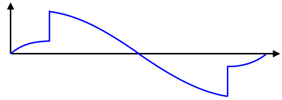

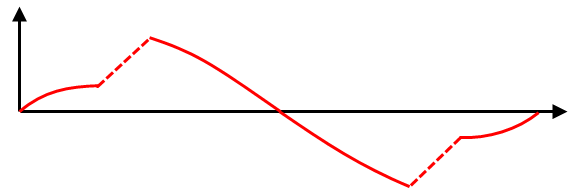

“直线”),单击鼠标右键,然后选择“转换 I 和 J 节点”来完成。 在普通的梁构件中,位移和转动结果从一个单元到下一个单元不间断。由于端部释放可释放某个节点处的平动或转动,因此从理论上来说,该节点结果的步长会发生变化。例如,转动端部释放将创建枢纽。一个梁的末端转动角度与下一个梁的始端转动角度不相等。(请参见下面的图 (a) 和 (b)。)但是,FEA 结果仅给出节点处的一个位移和转动值。因此,端部释放的效果在节点处不可见。(请参见下面的图 (c)。)如有必要,请在端部释放附近额外添加一个节点,以便更清楚地看到效果。
(a) 1 和 2 处各有一个枢纽点的固支梁。
(b) 梁的理论转动或倾斜。请注意,枢纽点处的结果不连续。
(c) 由于分析中只有枢纽点 1 和 2 处的一个转动结果,因此这些转动结果显示为连续状态。步长(在图中显示为虚线)由释放端部的单元尺寸确定。
