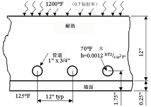

假设:加热炉中的耐火水冷壁处于下图所示的条件中。假设冷面温度保持为 125°F。
求解:每英尺管道的水所获得的热。
问题几何体
| 材料 | 壁(部件 1) | 耐火壁(部件 2) | 管道(部件 3) |
| 传导率(BTU/s,单位为 °F) | 6.254E-4 | 1.1E-5 | 6.254E-4 |
| 表 1:材料属性 | |||

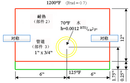

假定每个横截面均相同。鉴于对称关系,因此仅对单一管道的横截面建模,如下图所示。
“形状”
“矩形”,选择壁面底部的节点。绘制一个矩形,围住壁面底部的节点。
“节点指定温度”。
