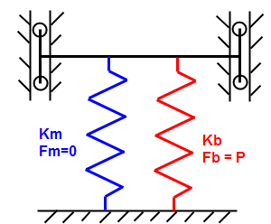

假设拉伸梁(用红色弹簧 K b 表示)以产生大小为 P 的预载,然后将梁附着到构件(用蓝色弹簧 K m 表示)。然后,梁和构件将压缩 Δ。由于梁在附着到构件并压缩构件之前会进行拉伸,因此梁中的最终载荷 F' 等于(预载-刚度)*压缩,而构件中的相等(但方向相反)载荷等于刚度*压缩。因此,有两个方程和未知数(F' 和 Δ)。
梁中的最终载荷 F' = P - KbΔ
构件中的最终载荷 F' = KmΔ
求解这两个最终载荷 F' 方程,得出
F' = P[Km/(K m +Kb)]
其中,Kb 是梁的刚度,Km 是构件的刚度,P 是应用于梁的预载。
