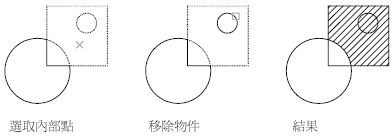

加入:點選點
從在指定點周圍形成封閉區域的既有物件,來決定邊界。
  • 點選內部點
    指定內部點時,您可以在任何時候於繪製區內按一下右鍵,以顯示包含數個選項的快顯功能表。
    如果您打開「孤立物件偵測」,會將最外側邊界內封閉區域的物件偵測為孤立物件。HATCH 如何使用此選項偵測物件取決於所指定的孤立物件偵測方式。
    註: 邊界物件未連接的端點處會顯示紅色圓,以識別填充線邊界中的間隙。這些圓只是暫時顯示,使用 REDRAW 或 REGEN 可移除它們。
