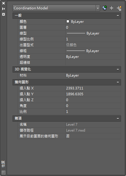

變更已貼附座標模型的性質
  1. 若要顯示「性質」選項板,請按兩下座標模型或圍繞模型周圍的邊界框。
  2. 在「性質」選項板中,執行下列動作之一:
    • 輸入新的 XYZ 值變更插入點。
    • 輸入新值以變更旋轉。
    • 輸入新值以變更比例。
    • 將「展示目前的圖面幾何圖形」設定為「是」或「否」。
當您在「性質」選項板上變更設定時,座標模型會即時更新。
