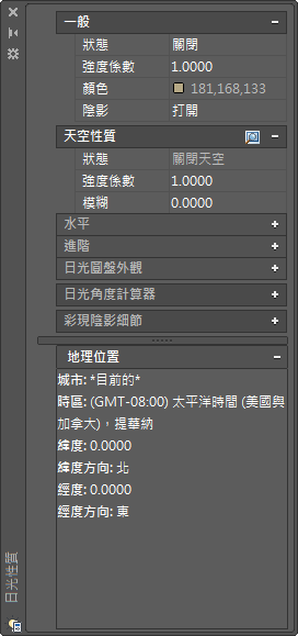

「日光性質」選項板
設定及修改日光和天空的性質。
選項清單
會顯示以下選項。
一般
設定日光的一般性質。
狀態
打開和關閉日光。如果圖面中未啟用照明,則此設定不會生效。
強度係數
設定日光的強度或亮度。範圍是 0 (無光) 至最大。該值愈大,則光源愈亮。
顏色 (僅用於標準照明工作流程)
控制光源的顏色。
天空性質
天空的一般性質如下所示:
狀態
決定彩現時是否計算天空照明。此作業在視埠照明或背景上無影響。它簡單地使自然光成為可用於彩現的聚集光源。請注意此作業不控制背景。值為「關閉天空」、「天空背景」、「天空背景與照明」。「關閉天空」為預設。
強度係數
提供了一種增強自然光效果的方法。值為 0.0-MAX。預設為 [1.0]。
朦朧
決定大氣中散射效果的大小。值為 0.0-15.0。預設為 [0.0]。
夜色
指定夜晚天空的顏色。
水平
性質的品類與地平面的外觀與位置有關。
高度
決定相對於世界零值地平面的絕對位置。此參數代表世界空間長度且應當在目前長度單位中格式化。值的範圍為 -10.0 至 +10.0,預設為 [0.0]。
模糊
決定地平面與天空之間的模糊量。值為 0-10。預設為 [0.1]。
地面顏色
決定地平面的顏色。
日光圓盤外觀
性質的品類僅與背景有關。它們控制日光圓盤的外觀。
圓盤比例
指定日光圓盤的比例 (1.0 = 正確大小)。
光暈強度
指定日光發光的強度。值為 0.0-25.0。
日光圓盤強度
指定日光圓盤的強度。值為 0.0-25.0。
日光角度計算器
設定日光的角度。
日期
顯示目前日期設定。
時間
顯示目前時間設定。
日光節約
顯示日光節約時間的目前設定。
方位角
顯示日光自正北方向沿地平線順時鍾移動的角度。此設定是唯讀的。
高度
顯示日光與地平線之間垂直方向的角度。最大為 90 度,或正垂。此設定是唯讀的。
來源向量
顯示日光方向的座標。此設定是唯讀的。
地理位置
顯示目前的地理位置設定。此資訊是唯讀的。如果儲存某城市時未包含緯度和經度,則清單中不會顯示該城市。
