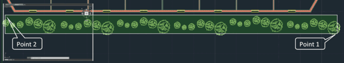

SELECTIONOFFSCREEN 設定為「打開」,現在可以選取螢幕外的圖元 (圖形中的點 1 在主顯示畫面之外)。
