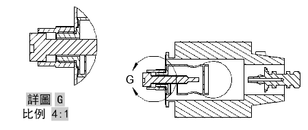

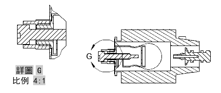

指定詳圖邊界為圓形或矩形。預設邊界是圓形。
註: 此選項只適用於詳圖。

模型邊緣
指定詳圖模型邊緣的形式。
註: 此選項只適用於詳圖。
  • 平滑。 指定平滑的詳圖模型邊緣。
  • 平滑的邊界。 依據於選取的詳圖邊界類型,指定平滑的詳圖模型邊緣以及圓形或矩形邊界。
  • 平滑的連接線。 指定具有邊界的平滑詳圖模型邊緣,且父系視圖中的詳圖和詳圖邊界具有連接線。
  • 鋸齒狀。 指定鋸齒狀的詳圖模型邊緣。
    沒有詳圖邊界且父系視圖中的詳圖與詳圖邊界之間並無連接線。
