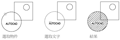

選取物件
利用形成封閉區域的所選物件決定邊界。
選取物件
不會自動偵測內部物件。您必須根據目前的孤立物件偵測型式,選取位於所選邊界內的物件,以繪製這些物件的填充線或填滿這些物件。
每按一下「選取物件」,HATCH 都會清除先前的選集。
選取物件時,可以隨時在繪製區內按一下滑鼠右鍵以顯示快顯功能表。您可以退回最後一個選取或所有選取、變更選取方式、變更孤立物件偵測型式或預覽填充線或填滿。

指定對最外側填充線邊界內的物件進行繪製填充線或填滿的方式。如果您沒有選取任何內部物件,任何填充線型式都沒有作用。由於您可以定義精確的邊界集,因此,通常最好使用「正常」型式。
忽略
忽略所有內部物件,並填滿這些物件或在其上繪製填充線。
外側 (建議)
從外側邊界向內繪製填充線或填滿。如果 HATCH 遇到內部孤立物件,會關閉填充線或填滿。此選項只會在最外層結構中繪製填充線或填滿,而將內層結構保留為空白。
正常
從外側邊界向內繪製填充線或填滿。如果 HATCH 遇到內部孤立物件,會關閉填充線或填滿,直到在孤立物件中遇到另一個孤立物件為止。
