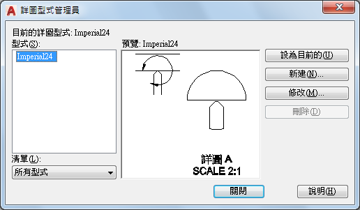

詳圖型式管理員
詳圖視圖型式會控制模型文件詳圖視圖的外觀。型式會指定詳圖邊界、識別碼,連接線、模型邊、詳圖視圖和詳圖標示的格式。
選項清單
會顯示以下選項。
目前的詳圖型式
顯示套用到所建立的詳圖之詳圖型式名稱。
型式
顯示目前圖檔中可用的詳圖型式清單。目前的型式將亮顯。
列示
篩選「型式」清單的內容。按一下「所有型式」以顯示圖檔中所有可用的詳圖型式。按一下「使用中的詳圖」以僅顯示目前圖面中詳圖參考的詳圖型式。
預覽
顯示「型式」清單中選取的型式預覽影像。
設為目前的
將在「型式」清單中所選的詳圖型式設定為目前型式。所有新詳圖視圖都是使用此詳圖型式所建立。
新建
顯示「新詳圖型式」對話方塊,您可以在其中定義新詳圖型式。
修改
顯示「修改詳圖型式」對話方塊,您可以在其中修改詳圖型式。
註: 無法更名詳圖視圖型式 Imperial24 和 Metric50。
刪除
刪除於「型式」清單中選取的詳圖型式。如果在「詳圖」清單中選取的型式已為目前圖面的詳圖所參考,則此按鈕不可用。
註: 您無法刪除詳圖型式 Imperial24 和 Metric50。
