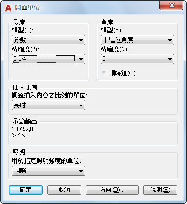

「圖面單位」對話方塊
選項清單
會顯示以下選項。
長度
類型
設定測量單位的目前顯示格式。
這些值包括「建築」、「十進位」、「工程」、「分數」和「科學」。「工程」和「建築」格式以英呎和英吋來顯示,並假設每個圖面單位代表一英吋。其他格式可代表任何實際單位。
精確度
設定線性測量值顯示所採用的小數位數或分數大小。
角度
指定目前的角度格式,以及目前角度顯示的精確度。
類型
設定角度的目前顯示格式。
精確度
設定角度的精確度顯示。
在進行各種角度測量時可使用以下慣例:
  • 十進位度:十進位數字。
  • 分度:小寫的 g 字尾。
  • 弳度:小寫的 r 字尾。
  • 度/分/秒:d 表示度,' 表示分," 表示秒;例如 123d45'56.7"。
  • 土地測量單位:NS 表示北向或南向的方向角,度/ 分/ 秒表示表示角度西向或東向與正北或正南之間的距離,EW 表示東向或西向;例如,N 45d0'0" E。 角度永遠小於 90 度,且會以「度/分/ 秒」格式顯示。 如果角度是正東西南北,則只會顯示代表羅盤點的單一字母。

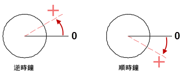

順時鐘
控制要以順時鐘或逆時鐘方向測量正角度。
插入比例
控制在目前圖面中所插入圖塊和圖面的比例。
當您插入圖塊或圖面時,如果建立這些圖塊和圖面所使用的單位與目前圖面使用的單位不同,插入比例值會修正不相符的情況。如果您不想調整圖塊或圖面的比例,請指定「無單位」。
註:
如果在來源圖塊或目標圖面中將「插入比例」設定為「無單位」,則會參考「原始內容單位」與「目標圖面單位」設定以決定調整比率。這些設定位於「使用者偏好」頁籤的「選項」對話方塊中。
美制測量英呎是歷史性測量單位,約大於國際英呎單位百萬分之 2。此差異只有在用於美國國內對映的比例時才具有重大意義。且只有在插入或貼附 AutoCAD 2017 系列產品之後的圖面時才支援美制測量英呎。在舊版本中開啟的圖面會將「美制測量英呎」設定視為「無單位」。
範例輸出
顯示目前單位及角度設定的範例。
照明
控制目前圖面中光度控制光源強度的測量單位。光度控制光源會使用插入比例來決定彩現時使用的單位,因此應將「插入比例」設定為「無單位」以外的單位型式。
方向
顯示「方向控制」對話方塊。
