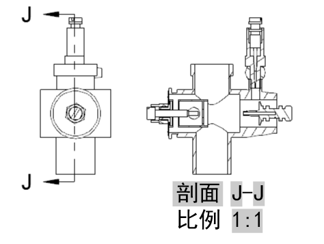

建立完整剖面視圖的步驟
您可以透過被剖斷物件的完整長度執行切面以產生全剖面視圖。
按一下
「配置」頁籤
「建立視圖」面板
「剖面」下拉式功能表
「全剖面」
查找
按一下將做為父系視圖使用的視圖。起始方向箭頭會顯示在游標上。
在繪製區中按一下以指出剖面線的起點。結束方向箭頭顯示在游標上。
提示:
使用物件鎖點、物件鎖點追蹤、正交和極座標追蹤來指定剖面線的精確位置。
如果 CONSTRAINTINFER 系統變數設定為 1,則剖面線會自動約束為父系視圖。
在繪圖區域中按一下以指示剖面線的端點。剖面視圖的預覽會出現在游標位置。
提示:
您可以使用「剖面視圖建立」功能區關聯式頁籤來修改剖面視圖的性質。
將預覽移至所需的位置,然後按一下以放置視圖。
提示:
系統會約束預覽往垂直於剖面線的方向移動。若要放鬆約束,請點選 SHIFT。若要還原約束,請再按一次 SHIFT。
按一下
「剖面視圖建立」頁籤
「建立」面板
「確定」
