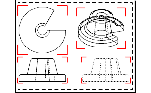

當「自動更新」關閉時,過期圖面視圖中視圖圖框的角點,會以紅色標識亮顯。
