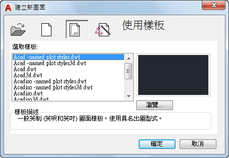

使用樣板
啟動基於圖面樣板檔的圖面。樣板圖面會儲存圖面的所有設定,同時可能包括預先定義的圖層、標註型式和視圖。樣板圖面以副檔名 .dwt 來與其他圖檔進行區分。它們一般儲存在 template 目錄下。
此程式內含數個樣板圖面。您可以藉由將圖檔副檔名變更為.dwt 來建立其他樣板圖面。請參閱《使用指南》內的〈使用樣板檔繪製圖面〉。
選取樣板
列示圖面樣板檔案位置 (在「選項」對話方塊中指定) 中目前存在的所有 DWT 檔案。選取一個檔案做為新圖面的起點。
預覽
顯示所選檔案的預覽影像。
瀏覽
顯示「選取樣板檔」對話方塊 (標準檔案選取對話方塊),您可在此處存取「選取樣板」清單中沒有的樣板檔。
樣板描述
顯示所選樣板的描述。如果您建立自己的樣板,則可以使用「樣板選項」對話方塊指定您要在此處顯示的文字。請參閱 SAVEAS 指令。

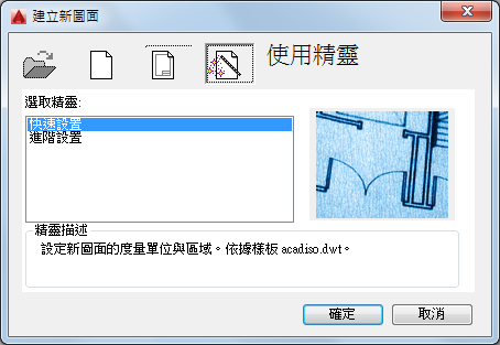

使用精靈
使用詳細步驟說明來設定圖面。您可以從兩個精靈中選擇:「快速設置」和「進階設置」。
快速設置
顯示「快速設置」精靈,您可以在其中指定新圖面的單位與區域。快速設置精靈還可以將文字高度與鎖點間距等設定調整至合適的比例。
進階設置
顯示「進階設置」精靈,從中可以指定新圖面的單位、角度、角度測量、角度方向與區域。「進階設置」精靈還可以將設定 (例如文字高度與鎖點間距) 變更為適當的比例。
精靈描述
顯示所選精靈的描述。
