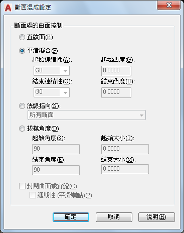

「斷面混成設定」對話方塊
選項清單
會顯示以下選項。
直紋面
指定實體或曲面在斷面之間是直紋 (直) 的,在斷面處具有銳利邊。(LOFTNORMALS 系統變數)
平滑擬合
指定在斷面之間繪製平滑的實體或曲面,在開始和結束斷面處具有銳利的邊。(LOFTNORMALS 系統變數)
起始連續性
設定第一個斷面的相切和曲率。
起始凸度
設定第一個斷面之曲線的圓度。
結束連續性
設定最後一個斷面的相切和曲率。
結束凸度
設定最後一個斷面之曲線的圓度。
法線指向
控制實體或曲面通過斷面的曲面法線。(LOFTNORMALS 系統變數)
起始斷面
指定曲面法線指向起始斷面。
結束斷面
指定曲面法線指向結束斷面。
起始與結束斷面
指定曲面法線指向起始與結束斷面。
所有斷面
指定曲面法線指向所有斷面。

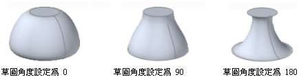

拔模角度
控制斷面混成的實體或曲面之第一個與最後一個斷面的拔模角度和大小。拔模角度是曲面的開始方向。0 定義為從曲線平面向外。(LOFTNORMALS 系統變數)
以下插圖展示了對斷面混成實體的第一個和最後一個斷面使用不同拔模角度所產生的影響。為第一個斷面指定的拔模角度為 45 度,而為最後一個斷面指定的拔模角度為 135 度。
您可以使用拔模角度控點調整拔模角度 (三角形掣點) 和大小 (圓形掣點)。
起始角度
指定起始斷面的拔模角度。(LOFTANG1 系統變數)
起始大小
控制曲面的相對距離,在拔模角度方向上,從起始斷面到曲面開始向下一個斷面折彎之前面的距離。(LOFTMAG1 系統變數)
結束角度
指定結束斷面的拔模角度。(LOFTANG2 系統變數)
結束大小
控制曲面的相對距離,在拔模角度方向上,從結束斷面到曲面開始向上一個斷面折彎之前面的距離。(LOFTMAG2 系統變數)

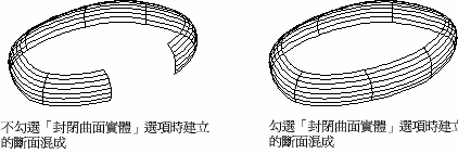

封閉曲面或實體
封閉和開放曲面或實體。使用此選項時,斷面應形成一個圓環造型的樣式,以便斷面混成的曲面或實體可以形成一個封閉細管。(LOFTPARAM 系統變數)
週期性 (平滑端點)
建立一個平滑且封閉的曲面,如果改變造型,它的接合線不會扭折。只有斷面混成為「直紋面」或「平滑擬合」,且選取了「封閉曲面或實體」選項,此選項才可用。
