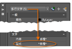

提示: 您可以使用「性質」選項板控制一個或多個所選多行文字物件使用的文字型式。例如,在選取使用不同型式的五個註記之後,請按一下「型式」欄並從清單選擇型式。

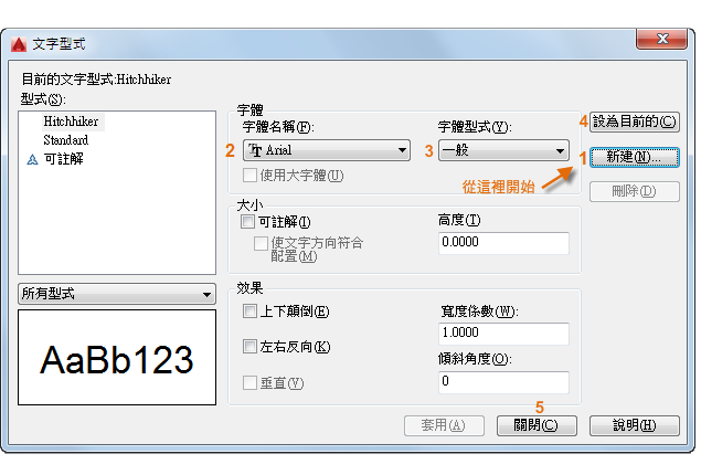

和許多其他註解功能一樣,多行文字也提供大量的設定。在使用 STYLE 指令將這些設定儲存成文字型式之後,您便可以按一下「註解」面板上的下拉式箭頭,存取已儲存的文字型式。目前的文字型式已顯示在下拉式清單的頂端。
若要建立新的文字型式,請按一下所示的「文字型式」控制項。
建立新的文字型式時,您可以先指定其名稱,然後選擇字體和字體型式。您按一下按鈕時應遵循的順序如下所示:
提示: 將任何新的或變更的文字型式儲存在圖面樣板檔。然後您就可以在新圖面上直接使用以節省大量的時間。

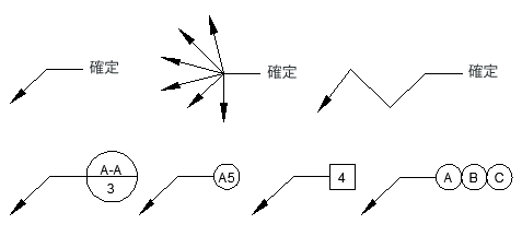

多重引線物件可用於建立具有引線的文字,例如一般標示、參考標示、標示圈和圖說等。
建立多重引線
若要建立多重引線,請使用 MLEADER 指令。在「註解」面板中按一下「多重引線」工具,或在指令視窗中輸入 MLD。遵循指令視窗中的提示和選項執行作業。您可以隨時進行實驗。
建立多重引線之後,您可以選取該引線,然後按一下並移動其掣點以進行修改。
當您將游標懸停在箭頭和引線掣點上時,將會顯示掣點功能表。您可以從這些功能表加入引線線段或其他引線。
您可以按兩下以編輯多重引線中的文字。

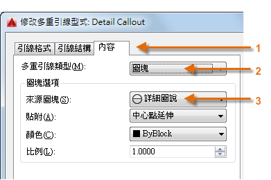

建立多重引線型式
您可以從展開的「註解」面板下拉式清單中,建立自己的多重引線型式,或在指令視窗中輸入 MLEADERSTYLE。
例如,若要建立「詳圖圖說」型式,請啟動 MLEADERSTYLE 指令。在「多重引線型式管理員」中,按一下「新建」,然後選擇新多重引線型式的描述性名稱。按一下「內容」頁籤,選擇「圖塊」,然後選取所示的「詳圖圖說」。
註: 和文字型式一樣,一旦建立一個或多個多重引線型式,請將其儲存於圖面樣板檔。
