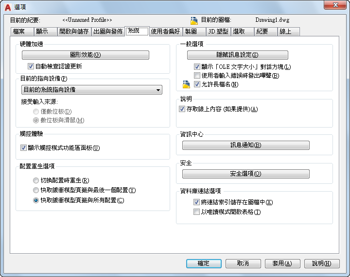

控制系統設定。
以上某些選項無法在 AutoCAD LT 中使用。
會顯示以下選項。
控制與圖形顯示系統的規劃相關的設定。設定與其名稱會根據產品而有所不同。
顯示「圖形效能」對話方塊。
控制指向設備所關聯的選項。
顯示可用的指向設備驅動程式清單。
指定此程式是同時接受滑鼠和數位板的輸入,還是在設定數位板時忽略滑鼠輸入。
將使用者名稱變更為 Windows 登入資訊。
此名稱是在您使用時間與日期戳記 (REVDATE) 時插入的,它在不同使用者在同一圖面內作業時很有用。(不適用於 AutoCAD)
顯示具有可取消觸控板作業 (例如,縮放一個平移) 按鈕的面板。(TOUCHMODE 系統變數)
指定「模型」頁籤與配置頁籤中顯示清單的更新方式。(不適用於 AutoCAD LT)
在每個頁籤中,顯示清單的更新方式一定是下列兩種方式之一:即切換至某頁籤時重生圖面,或先將顯示清單儲存至記憶體中,然後在切換至該頁籤時僅重生已修改的物件。變更這些設定可增進效能。(系統變數 LAYOUTREGENCTL)
每次切換頁籤時都重生圖面。
就「模型」頁籤與成為目前頁籤的最後一個配置頁籤而言,當您在這兩個頁籤間切換時,將顯示清單儲存在記憶體中並抑制重生。
就其他所有配置而言,當您切換至這些配置時,重生仍會發生。
在您第一次切換至各頁籤時重生圖面。
就圖面階段作業的其他部分而言,當您切換至這些頁籤時,將顯示清單儲存在記憶體,並抑制重生。
控制先前隱藏之訊息的顯示。
顯示「隱藏的訊息設定」對話方塊。
將 OLE 物件插入圖面後,顯示「OLE 文字大小」對話方塊。
偵測到無效輸入時,發出警告嗶聲。
設定定義表中儲存的具名物件名稱 (如線型和圖層) 的參數。
(系統變數 EXTNAMES)
控制「說明」中的資訊是來自線上或本端來源。線上版本是最新的版本。
指定從 Autodesk 網站或從本端安裝的檔案存取資訊。
當您使用線上說明時,可存取最新的說明資訊和其他線上資源。
控制應用程式視窗右上角之訊息通知的內容、頻率及持續時間。
顯示「資訊中心設定」對話方塊。
提供選項,以控制如何載入包含可執行檔程式碼的檔案。(不適用或需要在 AutoCAD LT 中使用)
顯示「安全選項」對話方塊。
控制資料庫連接的相關選項。(不適用於 AutoCAD LT)
在圖檔內儲存資料庫索引。
此選項可增強「連結選取」作業期間的效能。清除該選項可以減小圖檔大小,並加快開啟含資料庫資訊圖面的程序。
指定是否以唯讀模式開啟圖檔內的資料庫表格。
