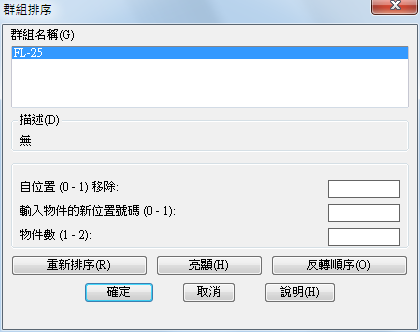

「群組順序」對話方塊
選項清單
會顯示以下選項。
群組名稱
顯示所有群組的名稱。
描述
顯示選定群組的描述。
自位置 (0 - n) 移除
指定要重新排序的物件的目前位置。
輸入物件的新位置號碼 (0–n)
指定物件要移往的位置。
物件數 (1 - n)
指定物件數目或要重新排序的數目範圍。
重新排序
依指定變更物件的號碼順序。
亮顯
依目前群組順序,在繪製區內依次顯示所選群組的成員。
反轉順序
反轉所有群組成員的順序。
