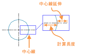

中心標記
您可以建立中心標記以指示圓或弧的中心。
您可以控制中心標記的大小和比例以及中心線延伸的字體。您也可以關閉中心線延伸。
中心線
您可以選取兩個直線線段以建立關聯式中心線。
中心線會建立在所選兩條線之起點與終點之間的明顯中間點。選取非平行線時,會在虛擬交點與所選取直線的終點之間繪製中心線。
中心線平分兩條相交線的角度。在此範例中,點選點的位置會定義中心線的方向。
