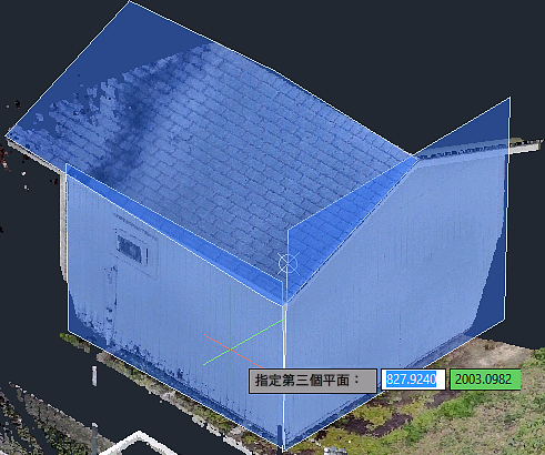

從分段的點雲建立幾何圖形
您可以從分段的點雲推論數種類型的幾何圖形。
