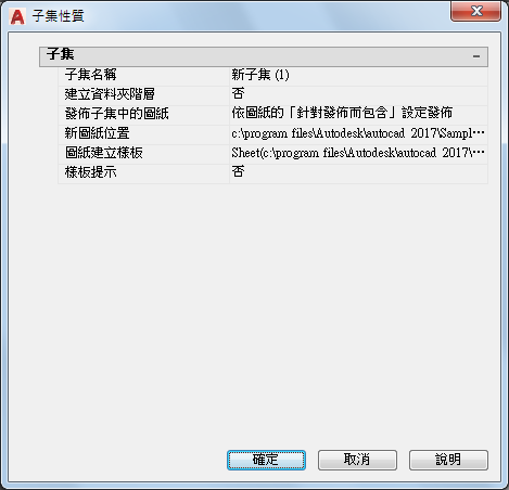

「子集性質」對話方塊
在圖紙集中建立新圖紙子集。
您可以將圖紙拖曳至其他子集來組織圖紙。
選項清單
會顯示以下選項。
子集名稱
如果已選取「相對於父系子集儲存位置建立資料夾」,指定此子集的名稱與用於此子集的圖紙儲存資料夾的名稱。
建立資料夾階層
根據「新圖紙位置」設定子集建立新資料夾。
此設定並非基於子集名稱或階層,但它會建立資料夾以符合在子集中指定的「新圖紙位置」性質。如果指定的資料夾異於圖紙集根位置,則會建立新資料夾。
發佈子集中的圖紙
遵照圖紙集發佈的目前設定。
新圖紙位置
為包含此子集相關圖紙的所有新圖檔 (DWG) 指定資料夾位置。
圖紙建立樣板
指定用於建立該子集新圖檔的圖面樣板 (DWT) 檔和配置名稱。
該性質的語法是
layoutname [folderpath]filename.dwt
樣板提示
選取「是」時,會提示您指定圖面樣板檔,而不是使用預設圖面樣板檔來建立新圖紙。
