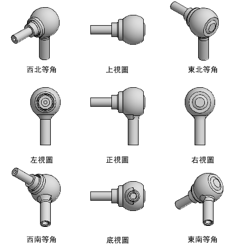

方位
指定要用於基準視圖的方位。
若要使用與在模型空間中相同的方位模型,您可以選擇目前的選項。否則,請選擇下列預置方位:

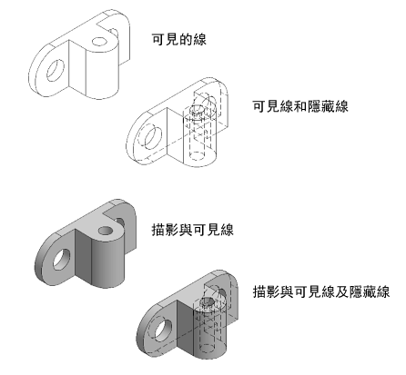

隱藏線
指定要用於基準視圖的顯示型式。

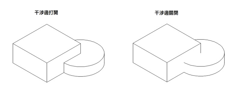

干涉邊
打開或關閉干涉邊的可見性。當一個或多個實體本體彼此相交時會產生干涉邊。打開干涉邊的可見性時,程式會在實體本體相交處繪製一條線。

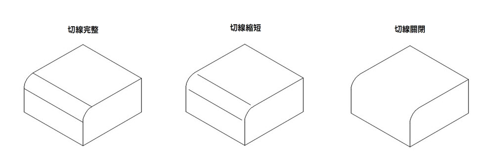

相切邊
打開或關閉相切邊的可見性。相切邊會標記平面曲面與圓角邊緣之間的轉換,這最常被看成是圓角邊。
  • 相切邊前部縮短。將相切邊的長度縮短,以便與可見邊做區分。只有當選取「相切邊」時才能使用此選項。
