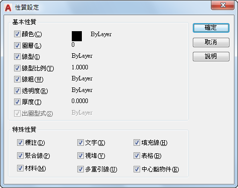

「性質設定」對話方塊
指定要從來源物件複製到目標物件的性質。
指定要將哪些基本性質和特殊性質從來源物件複製到目標物件。
選項清單
會顯示以下選項。
