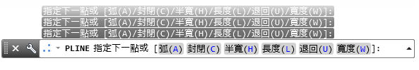

設定顯示暫時提示歷程的列數
當指令正在進行中時,會顯示僅有一條線的浮動指令視窗,暫時提示歷程。使用此方法來變更歷程中列數。
  1. 在提示區域的左側,按一下「自訂」按鈕 「提示歷程線」。
  2. 於指令提示下,輸入顯示的列數 (0 到 10)。
