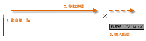

指定第一點
設定線的起點。按一下點的位置。當物件鎖點或格線鎖點打開時,點會精確地進行放置。您也可以輸入座標。如果您改為在系統提示時按 Enter,新的線會從最近建立之直線、聚合線或弧的端點開始繪製。如果最近建立的物件是一個弧,則其端點會定義線的起點。線會與弧相切。
指定下一點
指定線段的端點。您也可以使用極座標和物件鎖點搭配直接距離輸入。
