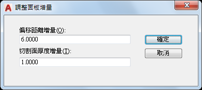

「剖面面板的微調控制項」對話方塊
設定剖面偏移和切割面厚度控制的預設增量值。
在「剖面平面」頁籤 「調整切割」面板中設定「剖面偏移」和「切割面厚度」控制的預設增量與縮減值。
偏移距離增量
在下列控制項:「剖面平面」頁籤 「調整切割面」面板 「剖面偏移」中,設定剖面偏移值據以增加或減少的預設點數。
例如,如果您將「偏移距離增量」值設定為 6.0000,則在「剖面偏移」控制項中按一下向上箭頭時,就會將「剖面偏移」值增加 6.0000 點。
切割面厚度增量
在下列控制項:「剖面平面」頁籤 「調整切割面」面板 「切割面厚度」中,設定切割面厚度值據以增加或減少的預設點數。
例如,如果您將「切割面厚度增量」值設定為 2.0000,則在「切割面厚度」控制項中按一下向上箭頭時,就會將剖面切割面厚度值增加 2.0000 點。
