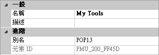

選取新的下拉式功能表,並在「性質」窗格中更新其性質:
(可選) 在「名稱」方塊中,編輯文字字串以包括特殊字元或 DIESEL 表示式。
在「描述」方塊中,輸入功能表的描述。
在「別名」方塊中,會根據已載入的下拉式功能表數目,自動為新功能表指定別名。例如,如果指定的別名是 POP12,表示已載入十一個下拉式功能表。視需要編輯此別名。

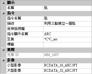

變更功能表項目的標題
在「自訂」頁籤的「
<檔名>
中的自訂」窗格中,按一下「功能表」節點旁的加號 (+) 以將其展開。
按一下具有您要變更其文字的指令的下拉式功能表旁的加號 (+)。
選取您要變更其文字的指令。
在「性質」窗格的「顯示」區段中,對「名稱」性質 (而非「指令名稱」或「指令顯示名稱」性質) 進行所需的變更。
按一下「套用」。
