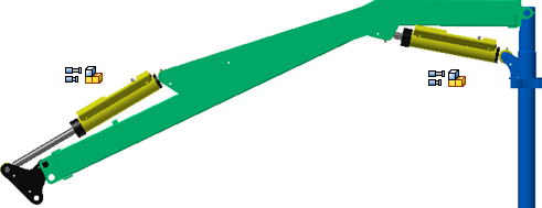

若要為次組合啟用「彈性」狀態,請在瀏覽器中的每個元件例證上按一下右鍵,然後選取「彈性」。元件的瀏覽器圖示會變更,以展示「彈性」已啟用。
在下圖中,當在瀏覽器中啟用「彈性」切換之後,汽缸便可採用兩個不同的位置。
