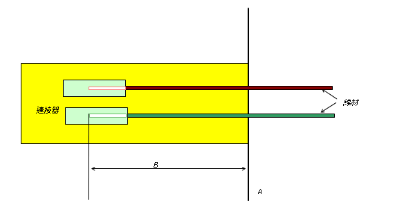

範例 1:
在此範例中,連接器具有套用至與其相連接的所有線材例證的嵌入長度性質。
A:用來為連接器的所有接腳塑型的平面。
B:平面 A 與所插入線材的終點之間的距離。這是電子元件的嵌入長度值。
調整長度 = 初始線材長度 + B。

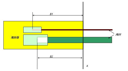

範例 2:
此範例展示可接受大型線材和小型線材的複合連接器。由於大線材的接腳空腔嵌入連接器的程度與較小的線材空腔不同,因此將嵌入長度性質放置於連接器上。性質值與大多數接腳空腔的常用嵌入長度相等。
A:用來為連接器的所有接腳塑型的平面。
B:平面 A 與所插入線材的終點之間的距離。對於具有不同空腔大小的連接器,每條插入線材的 B 可能會隨著空腔深度而有所不同。在此範例中,B 可能等於 B1 或 B2。
B1:平面 A 與接腳空腔 B1 中所插入線材的終點之間的距離。
B2:平面 A 與接腳空腔 B2 中所插入線材的終點之間的距離。
較小線材的調整長度 = 原始線材長度 + B1
較大線材的調整長度 = 原始線材長度 + B2
