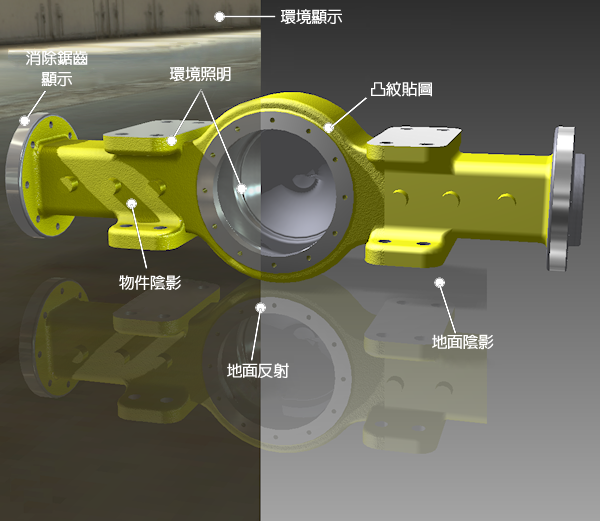

Inventor 提供簡單、易用的視覺化效果,以在視埠中啟用擬真外觀模型。可用的效果取決於您的圖形硬體功能、作業系統和「應用程式選項」
「硬體」頁籤中的 Inventor 圖形硬體設定。
下面的內容說明了您在各個 Autodesk 特徵等級可以體驗的視覺效果,而下面的表格指定了每個等級的最低系統要求。
